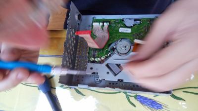

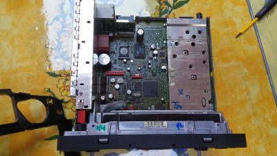

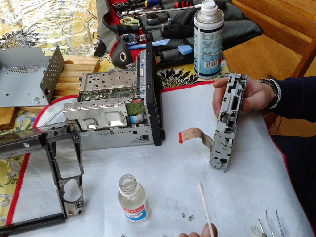

grosse session de démontage du PCM2 avec démontage du lecteur CD intégré pour nettoyage de ses entrailles!
30 mn environ

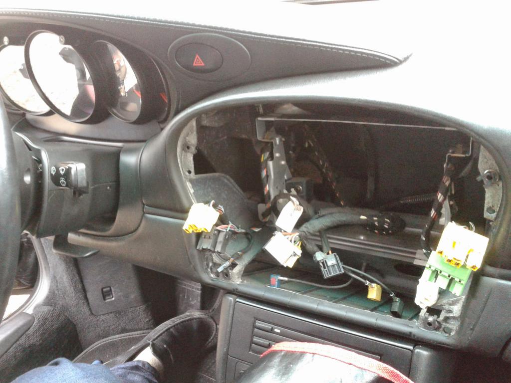

Puis, câblage du réseau MOST et la tout se complique car le faisceau fourni n'a pas permis de faire la boucle optique nécessaire pour utiliser l'ampli du PCM2.
on a passé 2 heures à tourner et retourner le pb dans tous les sens mais rien à faire, il manque un connecteur mâle dans le kit dension!

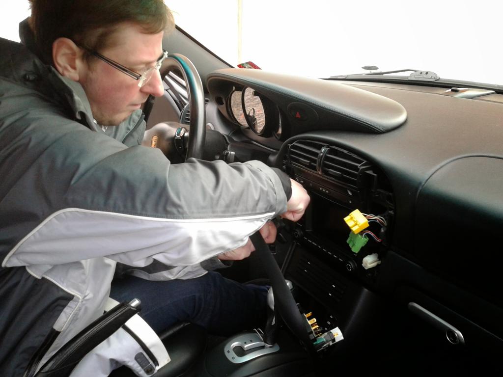

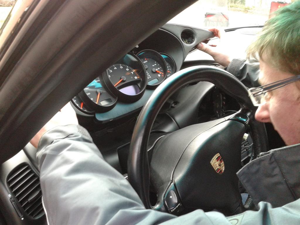

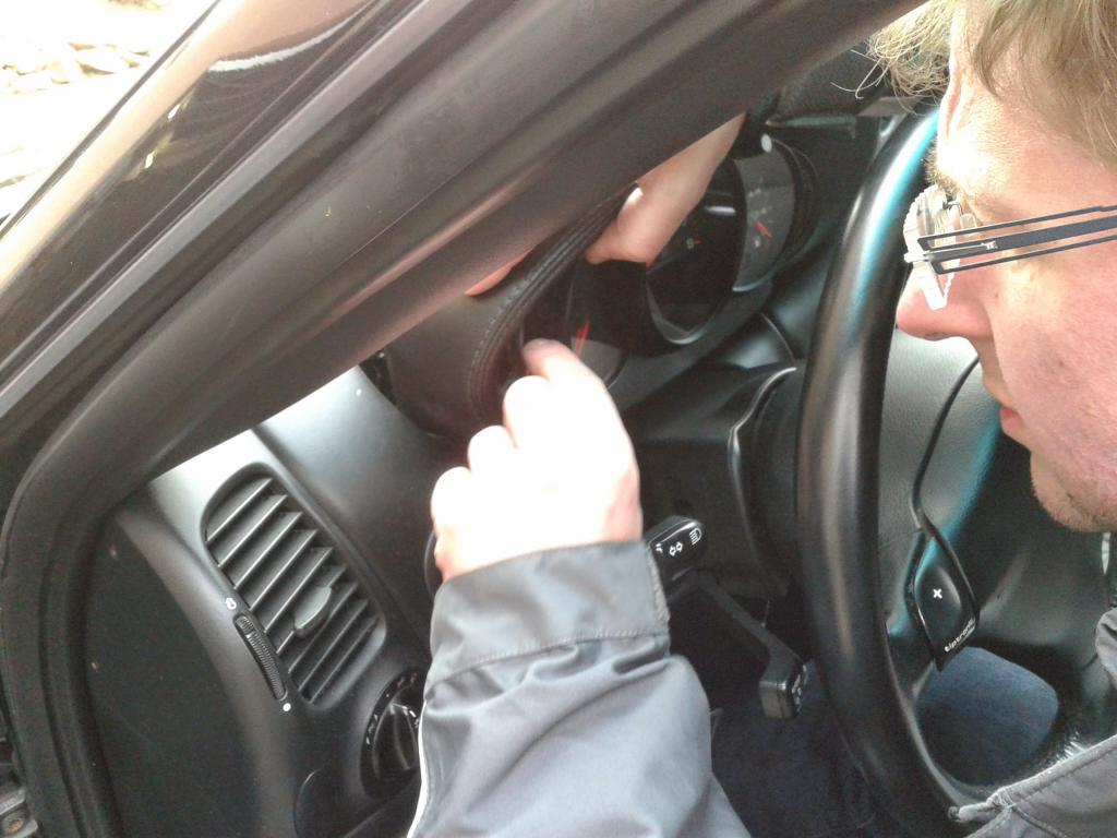

Résultat: on a continué à faire les autres branchements, tombé les compteurs du tableau de bord pour brancher le micro du téléphone. oui oui! Shocked
grosse sueur!

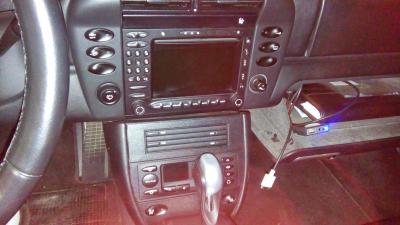

Puis, perçage de la boîte à gants pour passage des fils et du boîtier de commande et connecteurs ipod, usb.

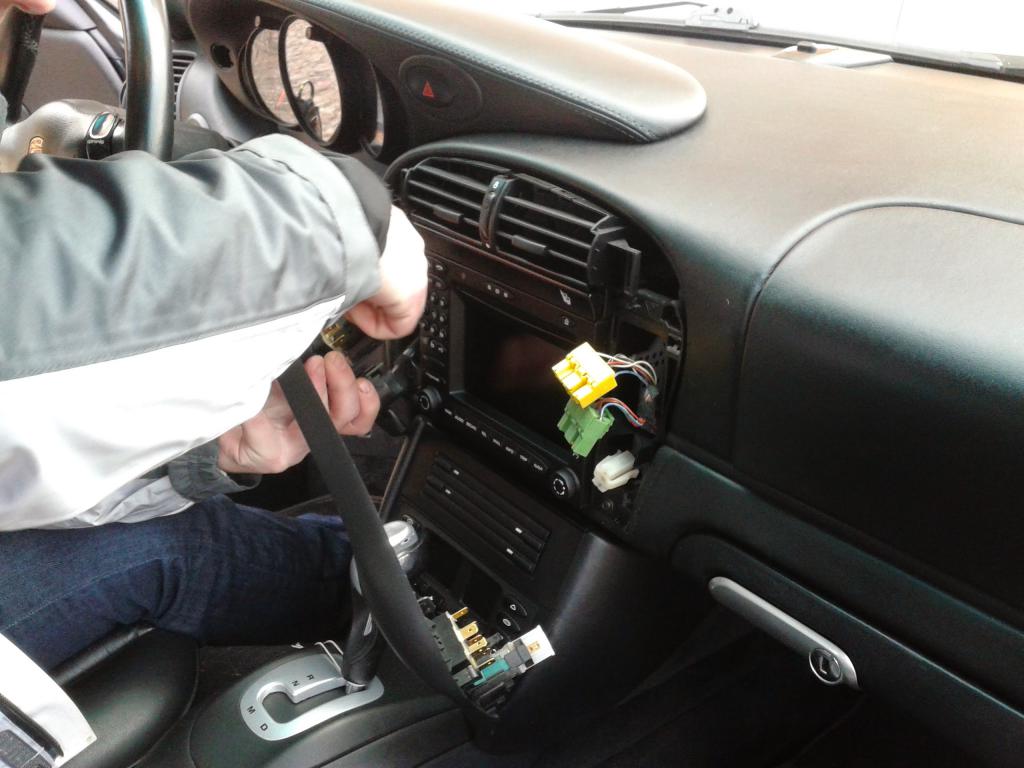

enfin, remontage du PCM2 et essai, sans dension. OK
bilan. 4 heures de boulot dans le froid et un dension monté mais inopérant. contraint de commander un kit de connection Most supplémentaire chez Carnlink et de refaire la boucle optique une autre fois!

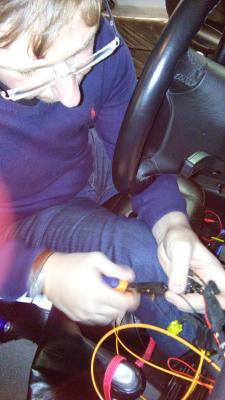

Démontage du PCM2, remontage boucle optique avec le fameux connecteur manquant. et la..........ça marche pas.
Alex ne s'énerve pas, il ré démonte le câble puis s'installe tranquille sur l'établi. recablage de la fibre optique most avec le schéma ce coup ci.
allez, remontage du PCM2 avec là nouvelle boucle optique puis essai.  et la toujours le même message. Pas d’amplificateur!
galère!!!
bon, ré démontage de l’ensemble et test des  connections............
Bilan: pas d’alimentation!  l’epissure sur le câble d'alimentation n’à pas tenue !!!
réfection de l’epissure et branchement. Le module de commande s’allume dans la boîte à gants. et le pcm2 fonctionne!
Ouf!
on remonte le tout, puis essai. de la balle!!!
le pcm2 est maintenant bluetooth, lit les ipod et musiques en bluetooth. téléphone bluetooth.
aussi bien que le Pcm3 toutes options.
en plus, le lecteur de CD ne fait plus de bruit après le re nettoyage d'aujourd'hui.........yeeeessssss!!

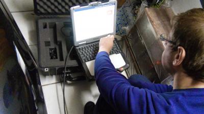

sans compter le coup de piwi tester 2 du maître Embarassed

Alex, persévérant, j'ai eu un exemple le jour où il a testé mon Box, avec son p...ain de Piwi tester qui ne fonctionnait pas.
