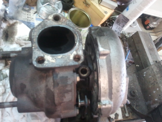

bon pas de doute pour le diag, j'ai démonté l'admission d'air du turbo. La roue du compresseur a un jeu d'enfer et les aubages sont pliés sur les bord !
reste à le déposer Shocked
La cause n'est pas l'encrassement du séparateur d'huile, c'est le nouveau modèle à membrane que j'ai de monté.
donc celui du dessus sur la photo:

bon il est sur l'établi depuis ce w.e je suis en cours demande de devis pour trouver du bon pas trop cher, mais faut faire le bon choix.

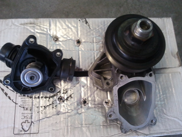

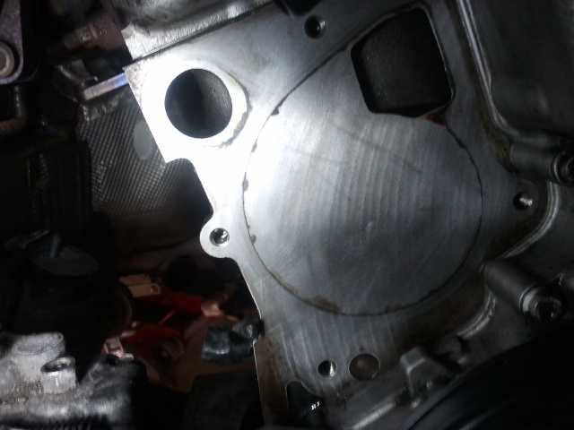

J'ai reçu mon downpipe pour remplacer le catalyseur, mon colis avec la pompe a eau et diverses pièces et parti de chez Oscaro, je vais encore coucher sous la voiture ce w.e Shocked
plan de joint pompe a eau, pompe et thermostat:

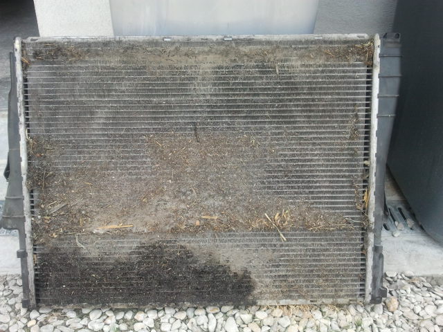

J'ai honte quand je vois l'état du radiateur d'eau , je sais pas comment elle faisait pour pas chauffer ??? Shocked

MessagePosté le: Jeu 11 Juin - 16:29 (2015)    Sujet du message: turbo cassé sur 330d E46 Répondre en citant
tu roules dans les champs pour mettre le radiateur dans cet état??  Mort de Rire
Messages: 9 774
MessagePosté le: Jeu 11 Juin - 18:06 (2015)    Sujet du message: turbo cassé sur 330d E46 Répondre en citant
bin j'habite la campagne, ya des tracteurs, de la paille, des chemins, des poules , et des vraies pas celles en camionnette blanche Mort de Rire
